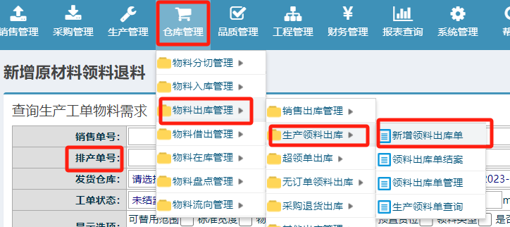

【点晴模切ERP】如何查询生产工单已出库的领料单明细信息?​进入:仓库管理-》生产领料出库-》领料出库单管理就可以查到所有生产工单的领料单明细信息了。

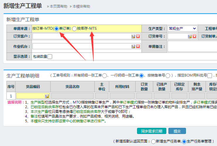

点晴模切ERP中支持MTO和MTS两种生产方式:MTO(MakeToOrder):按订单生产,只有在接到了客户的订单时才启动生产。生产出来的成品都是关联销售订单的,适合客户稳定、产品多、变化大的工厂。一般常见于来料加工、贴牌制造;MTS(MakeToStock):按库存生产,只要仓库的库存低于安全库存了就启动生产。生产...

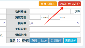

点晴ERP-刷新BOM标准价 ​情况:bom查询界面的bom成本价为0如下图:解决方法:点击右上方的刷新bom标准价按钮,会自动计算刷新价格计算成本价的前提:是组成bom的物料资料的标准成本单价有填如下图:特别说明:BOM标准价一律为未税价格。
