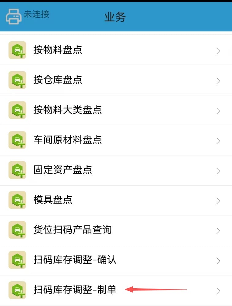

点晴ERP--库存调整单审核流程 找到对应物料的实物标签。然后打开手机或者扫码终端上的点晴业务通APP,点击“扫码库存调整-制单”点击进入后,手机操作的话点击“摄像头”,终端操作就按住扫码按钮对准二维码进行扫描扫描之后就会出现该标签上的信息内容,可以查看到当前库存情况(数量、原货位、卷号批号、生产日期以及质量状态)注...

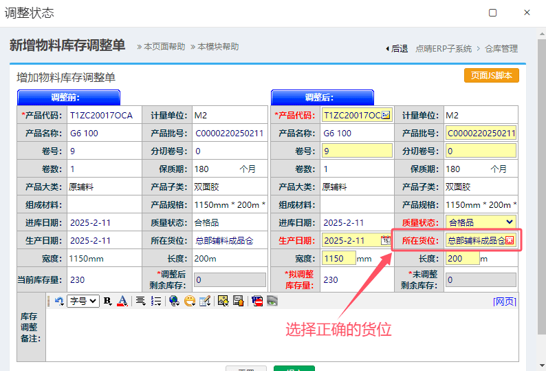

点晴ERP-在库调整操作-调整批号卷号重复的情况 情况描述:当库存数据存在重复的情况,此时标签上的二维码无法扫出,需要将这些库存的批号卷号改了,只要不与之前一样即可。操作步骤:1.进入新增状态状态调整单,点中要调整的物料信息后,点击增加调整单。如下图:2.在本界面进行修改,把批号,卷号等改了,不要与之前的重复即可...

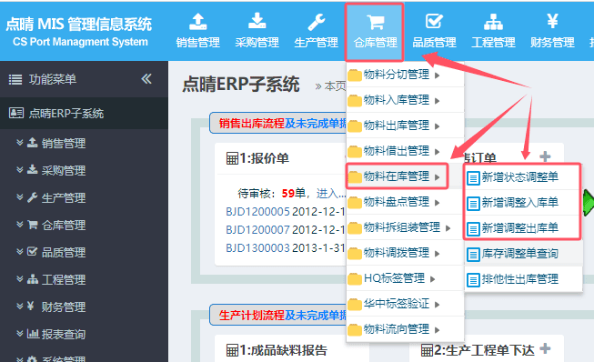

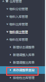

点晴ERP-库存调整单查询-操作流程 进入ERP系统之后,在左侧的功能菜单里找到“仓库管理”,点开“物料在库管理”,点击“库存调整单查询”。 2.进入界面后,按图操作进行查找:先点击查询,然后可以确认当前物料的调整前后状态。根据情况选择批量操作(打印、作废和审核)

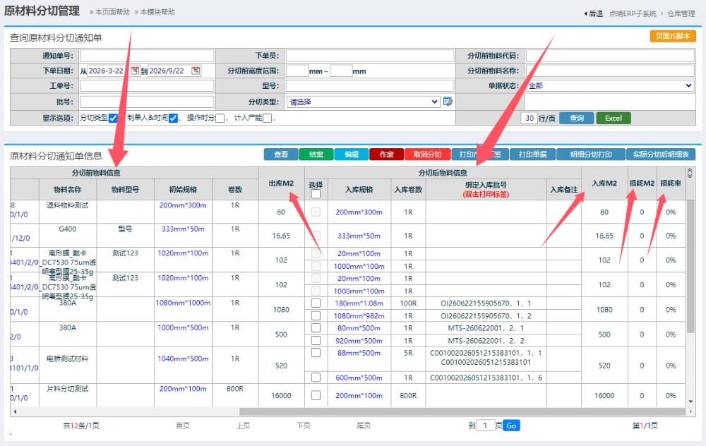

在ERP系统中哪个位置能够看到卷料分切前后的库存变化?​ ​进入:ERP系统-》仓库管理-》物料分切管理-》分切通知单管理,可以看到卷料分切前后的库存变化:

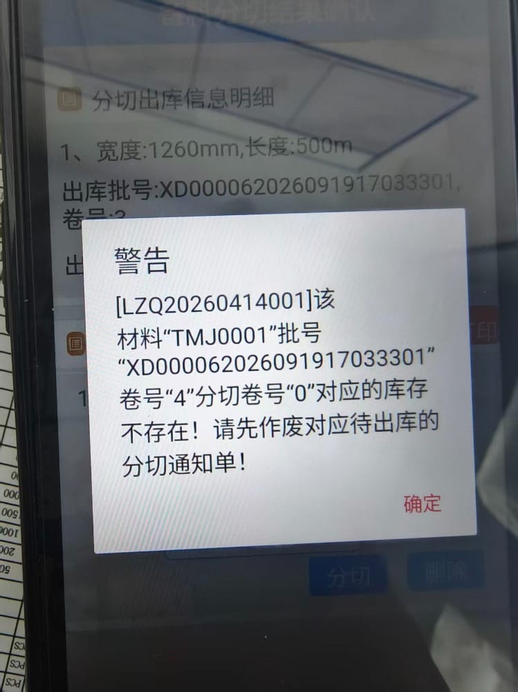

[ZQ260414001]该材料xx批号xx卷号“4”分切卷号“0”对应的库存不存在!请先作废对应待出库的分切通知单! ​问题:分切错了然后点了取消分切,想再重新分切就切就显示这样了,这种要怎么弄的?原因:这是因为此物料做了非分切的出库操作导致分切出库时找不到库存,具体情况可以去查找此物料的出入库流水情况。详细出入库...

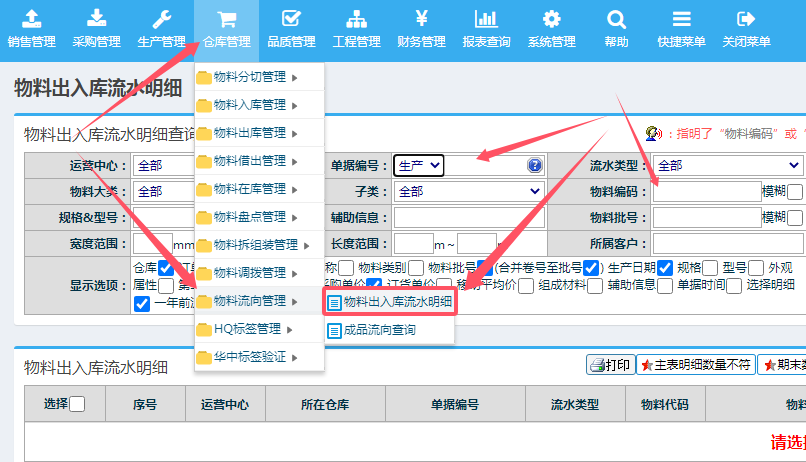

【点晴模切ERP】物料出入库流水查询操作查看物料出入库流水位置:ERP系统-》仓库管理-》物料流向管理-》物料出入库流水明细:此页面提供了丰富的查询条件,可以根据工单号、物料编码、名称等多种条件查询。注意按照单据编号查询时,需要先选择单据类型:销售、采购、生产等。

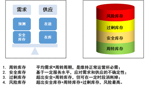

在许多制造型公司,作为一种常见的抵御需求和供应不确定性的工具,安全库存被广泛使用。不过,你公司的安全库存策略是在帮助你减少需求和供应不确定风险,还是在制造更多的风险?换句话说,你公司的安全库存安全吗?怎样管理安全库存,安全库存才安全?安全库存的本质说到安全库存,相信许多人都很熟悉。不错,安全库存(SafetyStock...

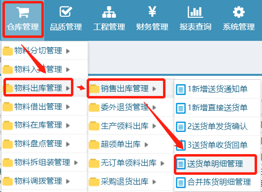

销售订单的送货单出错撤回重发货操作指引​ ​点击进入如下图: 找到要撤消发货的送货单,点中后再点击回单如下图: 在新页面点击”撤回重发货”如下图: 撤回重发货后,该送货单会回到未发货状态。
liguoquan140742026/9/16 8:54:53

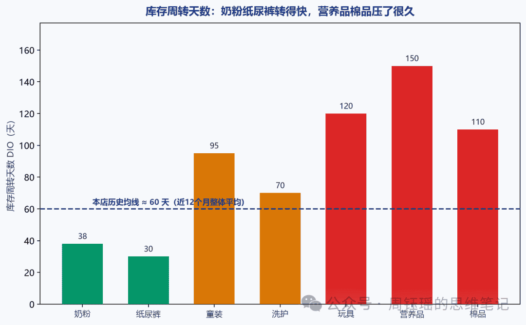

一、引子:库存不是越少越好设想你管着一家母婴店的货品与资金。上个月盘了库存,总金额700多万——听起来不算夸张。但财务一拆品类就发现问题:奶粉和纸尿裤加起来364万,占了将近一半,周转很快,平均35天就能卖一轮;而童装、玩具、洗护合计355万,周转明显偏慢,更要命的是其中102万已经超过90天没动过——这三类里将近三成...

仓库巡查时发现实物的货位与系统中的货位不对应,该如何调整呢? 1、现有库存物料进行货位调整 如果发现仓库中物料实际货位与ERP系统中记录的货位不符,可以按照以下方法修正ERP系统中的货位记录。操作方法:进入菜单报表查询—》物料库存查询,进入页面如下图所示:操作步骤:1.勾选库存明细;2.勾选维护;3.点击调整状态完...
814877518200492026/9/10 10:08:15
盘点中出现库存数量盘盈/盘亏/质量状态/生产日期等有误,该怎么调整? 在ERP系统的仓库管理下面,有一个库存调整模块,可以在里面进行物料质量状态、货位、生产日期、批号、盘盈、盘亏等调整操作:新增状态调整单:质量状态、货位、生产日期、批号等 新增调整入库单:盘盈入库新增调整出库单:盘亏出库 盘完点从哪里做调整?1、...
